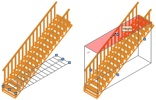

在三维视图中,楼梯扶手投影模式(显示在左侧)将楼梯形状和控制点投影在图层平面上。立方体形状重调模式(显示在右侧)在楼梯周围显示一个立方体,每个面上有控制点;当光标放在控制点上方时,要移动的面高亮显示,工具提示指示形状重调对楼梯的影响。

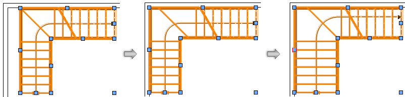

在本例中,图中左侧的楼梯需要与墙壁对齐。当楼梯宽度被锁定而侧面参数被解锁时,楼梯的左侧被移动以便与墙壁对齐,楼梯段的宽度不变,而上侧重调大小以便楼梯的端点不移动(请参阅中间图像)。当楼梯宽度在楼梯设置中或使用解锁值模式解锁时,楼梯段的宽度更改(请参阅右图)。
