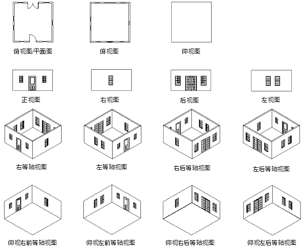

Vectorworks 提供了多个标准视图,这些视图可以更改绘图区域的表示和方向,以便您可以从各种不同角度轻松查看模型。标准视图选项可分为四个基本类别:
类别
二维视图
俯视图/平面图视图以二维显示绘图;对于注释、标题栏边框和二维插图,使用此类视图。
三维主视图/立面图
俯视图、前视图、右视图、仰视图、后视图和左视图显示三维主视图/立面
图层平面上方的三维表示
右等轴视图、左等轴视图、右后等轴视图和左后等轴视图可显示图层平面上方的等轴三维表示
图层平面下方的三维表示
仰视右前等轴视图、仰视左前等轴视图、仰视右后等轴视图和仰视左后等轴视图显示图层平面下方的等轴三维表示

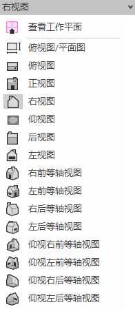

视图栏选项
视图栏指示当前视图,并可用于快速访问标准视图命令。还可以使用“查看工作平面”选项,用于将视图对齐到垂直于工作平面。
如果您旋转俯视图/平面图(需要 Vectorworks Design Suite 产品),然后更改为三维视图,则可以使用旋转俯视图/平面图选项来恢复该视图。
单击当前视图然后从列表中选择所需的视图。
  视图默认相对于图层平面。如果您想让视图相对于工作平面,在视图栏上选择视图相对于工作平面作为平面首选项。请参阅概念:工作平面。
