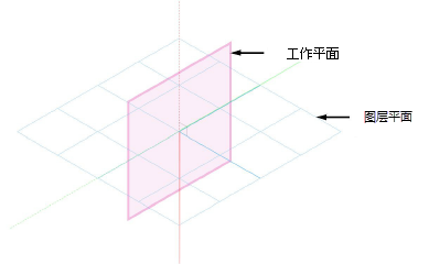

每一个 Vectorworks 图层都有一个与之相关联的三维平面。图层平面提供了一个恒定的视觉和逻辑参照,且相对于图层中的对象该平面是固定的。从建筑角度来看,图层平面类似于建筑物的楼面;有时亦被称为地平面。

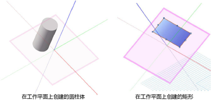

在 3D 中建模时,“工作”平面是放置几何体的 3D 平面,并且当没有其他3D 吸附处于活动状态(光标未吸附到 3D 几何体)时,光标会吸附到该平面。工作平面可以位于图层平面上,也可以位于所需的任何其他方向。当工作平面不在图层平面上时,它变得可见。

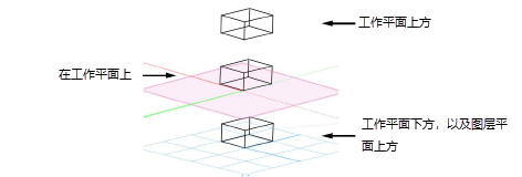

在绘图中创建的每个对象将被放置在相对于活动图层的图层平面的某个位置,可以是直接放置在该平面之上,或在该平面上方或下方。更改工作平面的位置时,图层平面保持可见,这样可在调整工作平面时提供一个恒定的参照框。
