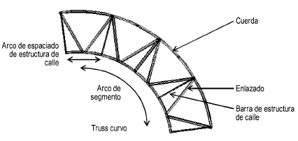

Spot00021.pngInsertar un truss curvo
Los parámetros de truss curvo se ilustran mediante el siguiente diagrama.
