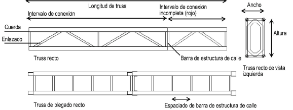

Los parámetros de truss recto se ilustran mediante el siguiente diagrama.

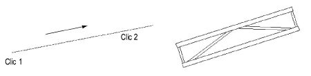

2. Haga clic en el área de dibujo donde se ubicará el truss y dibuje una línea para indicar la longitud de truss. Si es la primera vez que se fija en el dibujo una truss recto, se abrirá el cuadro de diálogo Propiedades. Especifique las preferencias a usar para esta herramienta durante esta sesión y haga clic en OK.

Se muestra un intervalo de conexión más corto que la longitud del intervalo definido en rojo cuando se selecciona Resaltar.
