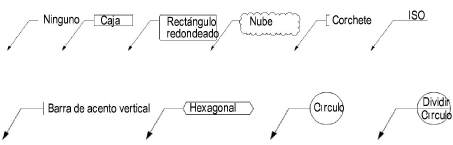

Las referencias de estilo burbuja también se pueden mostrar en la leyenda de referencia; controle el estilo con las referencias o con la leyenda.

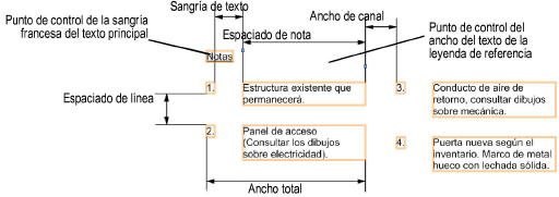

2. La leyenda de referencia contiene puntos de control, para ajustar la sangría francesa y el ancho de texto, directamente desde el dibujo.
