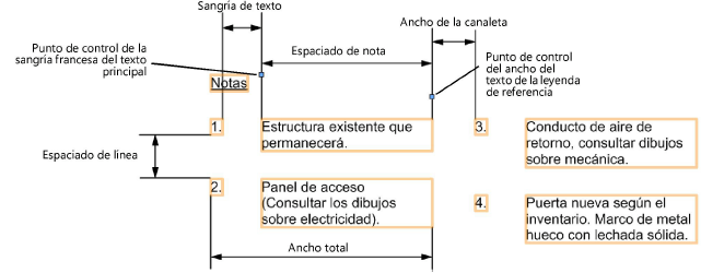

La leyenda de referencia contiene puntos de control, para ajustar la sangría francesa y el ancho de texto, directamente desde el dibujo.
