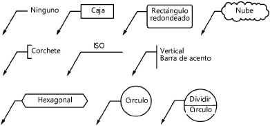

Las referencias de estilo indicador también se pueden mostrar en la leyenda de referencia; controle el estilo con las referencias o con la leyenda.

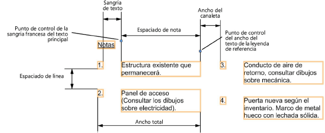

Edite los parámetros de la leyenda de referencia en la paleta Información del objeto.
La leyenda de referencia contiene puntos de control, para ajustar la sangría francesa y el ancho de texto, directamente desde el dibujo.
Para cambiar el texto o la numeración de múltiples referencias:
Seleccione la leyenda de referencia y haga clic en Editar notas desde la paleta Información del objeto.
Se abre el cuadro de diálogo Lista de notas clave.
