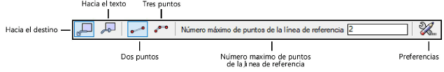

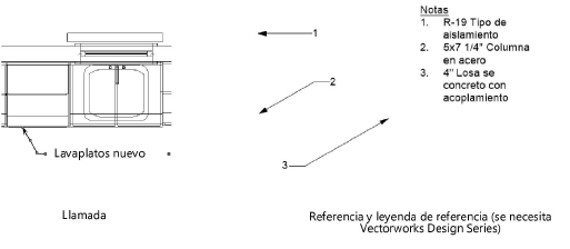

La herramienta Llamada fija objetos de llamada a elementos de anotación en un dibujo. Un objeto de llamada es un bloque de texto adjuntado a una o más líneas de referencia con un indicador opcional que rodea el texto.
En los productos Vectorworks Design Series, la herramienta Llamada incluye capacidades extendidas que le permiten ser usada para referencias y para conectar la llamada con una base de datos de notas externas para colocar notas normas sin volver a escribirlas cada vez que son usadas. Una leyenda de referencia es automáticamente creada al usar referencias.

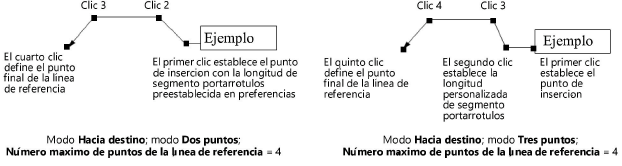

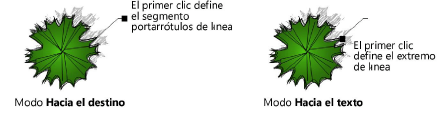

Hacia el destino
Primero haga clic donde el texto de llamada debe ser colocado y coloque el clic final en el objeto a ser anotado.
Hacia el texto
Primero haga clic en el objeto a ser anotado y coloque el clic final donde el texto de llamada va a ser colocado.
Dos puntos
La longitud del segmento portarrótulos es determinada en las preferencias de llamada o en la paleta Información del objeto.
Tres puntos
La longitud del segmento portarrótulos es determinada haciendo clic en el área de dibujo; esto requiere un clic adicional.
Por ejemplo, si Número máximo de puntos de la línea de referencia está establecido en 2, tres clic son necesarios para colocar el objeto con una longitud de segmento portarrótulos personalizado, y seis clic son necesarios si Número máximo de puntos de la línea de referencia está establecido en 5.
Introduzca el número máximo de puntos de línea de referencia para este objeto de llamada. Si el objeto tiene múltiples líneas de referencia, cada línea puede tener un número diferente de puntos. Haga doble clic para finalizar la línea de referencia que tiene menos puntos que el número máximo permitido.
Preferencias
Abre el cuadro de diálogo Preferencias de llamada.

4.      Haga clic en los modos de inserción aplicables, y luego haga clic en el dibujo para establecer el punto de inserción del objeto de llamada o referencia.
Según con el modo, el primer clic define el segmento portarrótulos de línea de referencia o el extremo de línea.
5.      Continúe haciendo clic para establecer vértices y dar forma a la línea de referencia todas las veces permitidas por el valor Número máximo de puntos de la línea de referencia; haga doble clic en punto final si esta línea de referencia requiere menos puntos que el máximo número de puntos. El clic final establece el punto final de la línea de referencia o el segmento portarrótulos de la línea de referencia dependiendo del modo.
La longitud del segmento portarrótulos puede ser configurada de manera personalizada en modo Tres puntos haciendo clic en el área del dibujo; esto requiere un clic adicional.

Se fija la llamada o referencia en el dibujo; si se fija una referencia, también se crea un objeto de leyenda de referencia.
