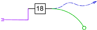

Para agregar una o más líneas de referencia a un objeto de llamada o referencia:
1.      Haga clic en la herramienta y establezca los Número máximo de puntos de la línea de referencia en la barra de Herramientas.
2.      Haga clic con el botón derecho del ratón sobre el objeto y seleccione Agregar línea de referencia desde el menú de contexto. Como alternativa, seleccione el objeto y haga clic en el botón Agregar línea de referencia desde la paleta Información del objeto.
3.      Haga clic para colocar los vértices de la línea de referencia nueva; haga doble clic en el punto final si esta línea de referencia requiere menos puntos que el número máximo de puntos.
4.      Continúe agregando nuevas líneas de referencia, según sea necesario.
5.      Presionar la tecla Esc para salir del modo Agregar línea de referencia.
6.      Líneas de referencia en la misma llamada pueden tener diferentes números de puntos, diferentes tipos de líneas, y diferentes atributos de pluma. Editar las líneas de referencia desde la paleta Información del objeto según lo descrito en Editar la llamada.

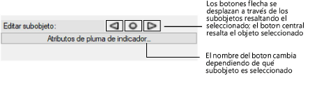

Usar la paleta Información del objeto para editar la llamada una vez que esta ha sido creada. Múltiples objetos de llamada pueden ser seleccionados y se pueden hacer los cambios en todos ellos simultáneamente.
La mayoría de los parámetros están descritos en Insertar llamadas o referencias. Los siguientes elementos solo están disponibles desde la paleta Información del objeto.
Las siguientes opciones de edición también están disponibles.

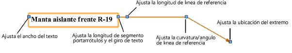

        En el dibujo, un objeto de llamada contiene puntos de control que pueden ser movidos con el ratón para cambiar el segmento portarrótulos, y la longitud y posición de la línea de referencia. Una línea de referencia de llamada curva incluye puntos de control adicionales para ajustar la curvatura de la línea de referencia.
