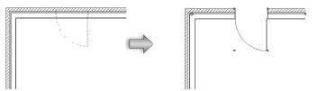

Pulse el área de dibujo o en una pared para definir el punto de inserción de la puerta y pulse nuevamente para definir la rotación. Es posible modificar la dirección de una puerta insertada en una pared más tarde haciendo clic en Invertir en la paleta Información del objeto o en el menú contextual.
Varias características de la puerta están descritas como “interior” o “exterior”. Estas incluyen las partes de cubierta de pared y corte. Estos elementos se determinan según las facetas internas y externas de la pared. El lado izquierdo de la pared (como se ve sobre la dirección de la pared) es siempre “exterior” y el lado derecho, “interior” (ver Dirección de paredes). Si invierte la puerta, estos elementos no quedarán invertidos.
