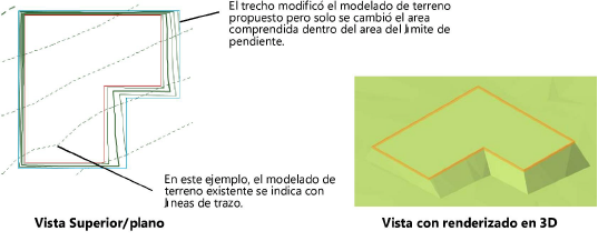

Puede aplicar el modificador a un modelado de terreno actual o propuesto; el modelado de terreno queda modificado tras actualizarlo. Dibuje un bloque con la herramienta Modificadores de sitio o trace una polilínea para luego escoger el comando Crear objetos desde formas para cambiarlo a un objeto de bloque planario o a un bloque con muro de sostenimiento. Siga las instrucciones del caso en el tema Diseño de objetos a partir de formas.

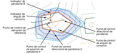

Si el bloque tiene pendiente, especifique las propiedades de pendiente en la paleta Información del objeto o ajuste los puntos de control del indicador de pendiente para remodelar las esquinas del modificador de terreno.
Seleccione el método para definir la pendiente de la lista Definición de pendiente en la paleta Información del objeto. Luego especifique los parámetros de pendiente. Los parámetros de pendiente no aparecen si definió con el valor Ninguna el parámetro Definición de pendiente. En la medida que valores son introducidos en la paleta de Información del objeto, los otros parámetros son automáticamente calculados y mostrados.
A una pendiente con orillas puede se le puede colocar contornos. El punto de control de elevación de referencia indica la elevación inicial del modificador de terreno, y la línea a trazos que pasa a través del punto de control de elevación de referencia representa una elevación constante a lo largo de la línea. La línea a trazos indica y controla el Ángulo de contorno en la paleta de Información del objeto; solo es visible cuando el modificador es seleccionado con la herramienta Seleccionar y no se imprime. Todos los puntos sobre la línea están a la misma elevación; mueva los puntos de control del ángulo de contorno para definir como el modificador de terreno es orillado a lo largo de la pendiente del trecho. El ángulo de contorno siempre debe estar entre 1 y 90 grados del vector de pendiente (el contorno con orillas no puede estar paralelo o perpendicular a la pendiente del bloque).

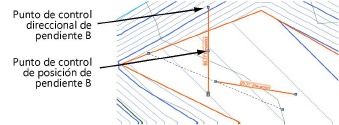

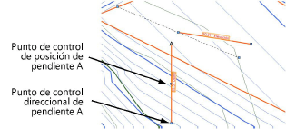

Además de la pendiente del trecho, hasta dos ejes de pendiente personalizados pueden ser especificados: Pendiente A y pendiente B. Puede mostrar las flechas de pendiente en el bloque para indicar los ángulos de la pendiente principal y los dos ejes personalizados. Escoja Mostrar pendiente, Mostrar pendiente A o Mostrar pendiente B. Las flechas de pendiente son interactivas; mueva un punto de control para ajustar la dirección de la pendiente y la pendiente en esa ubicación es mostrada. Solo verá los puntos de control de las flechas de pendiente, que no son imprimibles, si usa la herramienta Selección para escoger el modificador.
La paleta de Información del objeto muestra la Elevación al final para que bloques que convergen en la parte inferior de una pendiente puedan ser configurados a la misma elevación final. Los planos para dos modificadores de terreno coinciden cuando sus líneas de contorno son paralelas y el punto inicial de un modificador está en el plano del otro modificador.
En vista superior/plano, seleccione los puntos de control de las flechas de pendiente, o el indicador de ángulo de contorno para mostrar la pendiente de manera interactiva en esa ubicación. Cambios a valores de pendiente en la paleta de Información del objeto afectan todos los parámetros de pendiente. Para establecer el plano de pendiente, cambie la pendiente y el ángulo de contorno o cambie la pendiente A y la pendiente B.

La herramienta Modificadores de sitio genera un modificador de polígono de bloque tridimensional que es siempre plano.

Mostrar pendiente A
Muestra la flecha de la pendiente A y el parámetro de la pendiente. La pendiente se muestra de manera interactiva moviendo uno de los puntos de control.
Mostrar pendiente B
Muestra la flecha de la pendiente B y el parámetro de la pendiente. La pendiente se muestra de manera interactiva moviendo uno de los puntos de control.

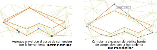

Para un trecho con borde de contención, el modificador del borde de contención se dibuja de manera separada y puede usarse para controlar la depresión en torno al trecho. Remodele el muro de sostenimiento en la paleta Información del objeto o con la herramienta Remodelar.
Los parámetros de vértice de la paleta Información del objeto incluyen la capacidad para editar el valor Z del vértice del modificador de contención o del borde del modificador de contención seleccionado.
Puede remodelar el muro de sostenimiento modificador de terreno con la herramienta Remodelar; siga las instrucciones pertinentes en el tema Modos de remodelación tridimensional. Mover los vértices y agregar o eliminar vértices para remodelar el muro de sostenimiento.
