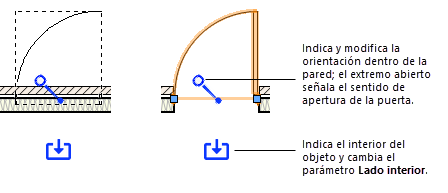

Puede gestionar interactivamente el sentido de apertura de la puerta en la pared en la vista Superior/plano si inserta la puerta con el modo Inserción estándar o después con la herramienta Selección. Puede definir la orientación de la puerta fácilmente con los indicadores del sentido de apertura de puerta. Mientras la edita, úselos para cambiar interactivamente el parámetro Lado interior en el plano. Quedan actualizados automáticamente los parámetros de la puerta para reflejar la puerta dibujada, así puede recoger los datos de IFC y generar informes afines con precisión.
Inserción de una puerta (izquierda) o su selección para editarla con la herramienta Selección (derecha)

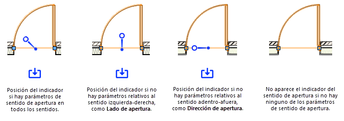

Puesto que la gestión interactiva del sentido de apertura de puerta depende de los parámetros de la puerta, el estilo de esta puede limitar las opciones del sentido de apertura de puerta debido a la configuración según estilo o según instancia. Solo puede cambiar interactivamente los parámetros definidos según instancia. Los propios parámetros de la puerta también pueden restringir las opciones del sentido de apertura de puerta. Por ejemplo, no hay parámetros de apertura de derecha a izquierda para las puertas levadizas. La posición del indicador del sentido de apertura de puerta refleja las operaciones disponibles; el movimiento interactivo queda limitado a los cambios permitidos.
Si está editando una puerta con la herramienta Selección, verá una manecilla al pasar el cursor sobre el indicador del sentido de apertura de puerta. Pulse el indicador y arrástrelo a una posición nueva. Cambia la orientación de la puerta y se actualizan los parámetros afines para reflejar el cambio.
Si usa la instancia para definir la opción Lado interior de la puerta, verá una manecilla al pasar el cursor sobre el icono de flecha del lado interior. También verá un icono de previsualización del lado opuesto de la puerta. Pulse el icono de flecha opaco para cambiar la opción Lado interior. Verá cambiar la posición de la puerta. No sufren alteraciones los demás parámetros, configurados respecto al lado opuesto de la puerta.
No verá la manecilla ni el icono de flecha traslúcida si define según estilo la opción Lado interior.
