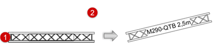

Haga clic una vez para configurar el punto de inserción de truss.
Haga uno de los siguientes:
En modo Inserción distribuida, mueva el mouse para orientar el truss, y haga clic nuevamente para colocarlo. Para un truss de bisagra, haga clic una tercera vez para configurar el ángulo de truss.

Agregar un truss en modo Inserción única en vista Superior/Plano

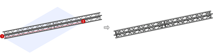

Agregar un truss en modo Inserción distribuida en una vista 3D

Conectar un truss vertical depende de la vista actual. En vista Superior/Plano, trusses sólo pueden ser agregados al extremo superior de un truss existente; en vistas 3D, trusses pueden ser agregados al extremo superior o inferior.
