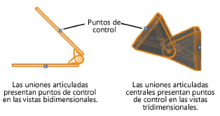

Ángulo de articulación
(solo en truses articulados)
El parámetro indica el ángulo entre las partes del trus articulado.
Puede ajustar el ángulo de articulación manualmente moviendo los puntos de control en el trus articulado.
