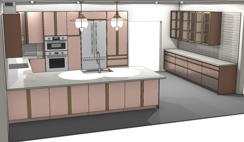

La herramienta Armario crea gabinetes base, de pared y altos usando una variedad de estilos de gabinete disponibles desde el Administrador de recursos y/o los parámetros especificados en el cuadro de diálogo Preferencias de gabinete. Si desea, cree sus propios estilos seleccionando el tipo, estilo, faceta, moldura, herrajes, etc. de gabinete para aplicarlos a todos los gabinetes al mismo tiempo (consulte Concepto: Estilos de objeto de complemento). Gabinetes pueden ser creados en vista Superior/Plano o una vista 3D.
Además de estos tipos de gabinetes comunes, Vectorworks ofrece la flexibilidad de crear gabinetes personalizados (consulte Crear armarios a la medidas).

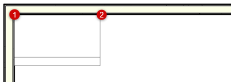

Cuando el parámetro Ancho es configurado por instancia, el modo Ancho personalizado dibujar gabinetes basados en el ancho que es dibujado.
Para insertar un gabinete con el modo Ancho personalizado
Haga uno de los siguientes:
Haga clic en Estilo de gabinete en la barra de herramientas para seleccionar un recurso desde el Selector de recursos.
Haga clic en Preferencias para abrir el cuadro de diálogo Preferencias de gabinete y especificar los parámetros predeterminados de la herramienta.
Los parámetros pueden ser editados más adelante desde la paleta Información del objeto.
Haga clic una vez para colocar la primera esquina del gabinete. Mueva el cursor a la ubicación deseada; se presenta una vista previa del gabinete.
Haga clic nuevamente para colocar la segunda esquina. El Ancho es configurado para coincidir con el gabinete según es dibujado.
De manera opcional, cree un recurso de estilo desde un objeto sin estilo (consulte Estilos de objeto de complemento personalizado con opciones de catálogo).

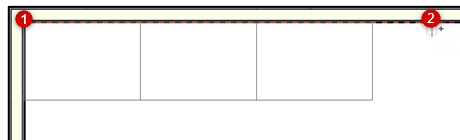

El modo Duplicar a lo largo de línea es usado para dibujar múltiples gabinetes con el mismo ancho a lo largo de una línea dibujada. El ancho de gabinete individual es configurado por el estilo o la preferencia. Si el ancho de la línea no es un múltiplo de la longitud de gabinete, el resto de la línea no es rellenada.
Para insertar una fila de gabinetes con el modo Duplicar a lo largo de línea
Haga clic para colocar la esquina posterior izquierda de la fila de gabinetes. Mueva el cursor a la ubicación deseada; se presenta una vista previa de los gabinetes.
Haga clic nuevamente para colocar la fila de gabinetes.
