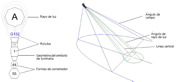

Mostrar ángulo de rayo de luz
Úselo para trazar el ángulo del haz de luz de todas las luminarias si escoge Dibujar haz de luz.
Clase de ángulo del rayo de luz
Úselo para controlar la clase de la representación de reticulado espacial del haz de luz. Use la clase corriente elegida, escoja una clase de la lista de clases en el dibujo o cree una nueva. Escoja <Clase para luminaria> para colocar los atributos del ángulo del haz en la misma clase que la de la luminaria.
Mostrar ángulo de campo
Marque esta casilla de verificación para trazar el ángulo de campo de todas las luminarias si escoge Dibujar haz de luz.
Clase de ángulo de campo
Úselo para controlar la clase de la representación de reticulado espacial del ángulo de campo. Use la clase corriente elegida, escoja una clase de la lista de clases en el dibujo o cree una nueva. Escoja <Clase para luminaria> para colocar los atributos del ángulo de campo en la misma clase que la de la luminaria.
Mostrar línea central
Marque esta casilla de verificación para trazar la línea central de todas las luminarias tras escoger la opción Dibujar haz de luz.
Clase de línea central
Úselo para controlar la clase de la representación de reticulado espacial de la línea central. Use la clase corriente elegida, escoja una clase de la lista de clases en el dibujo o cree una nueva. Escoja <Clase para luminaria> para colocar los atributos de la línea central en la misma clase que la de la luminaria.
