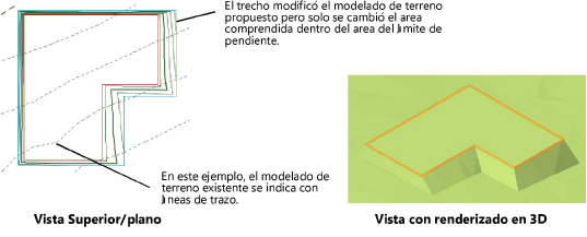

Un bloque con un borde de contención es similar a un modificador de terreno de bloque plano regular, pero incluye una configuración adicional que define un borde alrededor del bloque, permitiendo que el terreno sea modelado alrededor del bloque. Por ejemplo, el borde de contención puede ser usado para ajustar el terreno alrededor de un pavimento, ofreciendo control preciso sobre las cantidades de corte y relleno.
El modificador puede ser aplicado al modelo de sitio existente o propuesto; el modelo de sitio es modificado cuando el modelo de sitio es actualizado. Dibuje un bloque con la herramienta Modificadores de terreno, o dibuje una polilínea y luego seleccione el comando Crear objetos desde formas para cambiarla en un objeto de bloque plano o bloque con borde de contención (consulte Crear objetos desde formas).

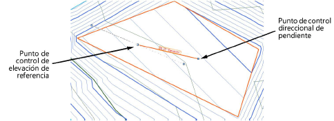

Si el bloque debe tener una pendiente, haga clic en Configurar dirección de pendiente. Haga clic para configurar la ubicación del punto de inicio de la pendiente y haga clic nuevamente para configurar el final de la pendiente.  El punto de fin de pendiente es indicado por la punta de flecha en la flecha de pendiente.
Si el modificador fue creado con el comando Crear objetos desde formas, no especifique una pendiente en las propiedades. Cree el modificador primero y luego configure la pendiente.
Se abre el cuadro de diálogo Definición de pendiente.
Seleccione el método de definición de pendiente
Elevación al inicio
Presenta la elevación en el punto de inicio
Pendiente
Configura o presenta la pendiente en grados, porcentaje o proporción
Elevación al final
Configura o presenta la elevación en el punto de fin
Seleccione el método de definición de pendiente y luego configure el valor de pendiente o la elevación del punto de fin; el otro parámetro es calculado y presentado automáticamente. Puede elegir no configurar una pendiente por ahora; una Pendiente de 0 en la paleta Información del objeto es indicada en rojo si la Definición de pendiente es diferente a Ninguna.
Muevas los controladores para ajustar la ubicación de los puntos de inicio/fin o la línea de contorno (segmento portarrótulos) de pendiente.
La línea de trazos que pasa a través del punto de control de elevación de referencia representa una elevación constante a lo largo de la línea de contorno de pendiente. La línea de contorno indica y controla el Ángulo de contorno en la paleta de Información del objeto; sólo está visible cuando el modificador es seleccionado con la herramienta Selección y no se imprime. Todos los puntos en la línea están a la misma elevación; mueva los puntos de control de ángulo de contorno para definir cómo el modificador de terreno es inclinado a lo largo de la pendiente del bloque. El ángulo de contorno siempre debe estar entre 1 y 90 grados del vector de pendiente (el contorno inclinado no puede estar paralelo o perpendicular a la pendiente del bloque).

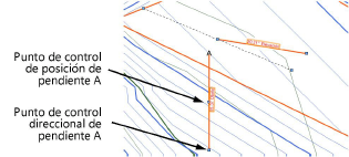

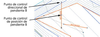

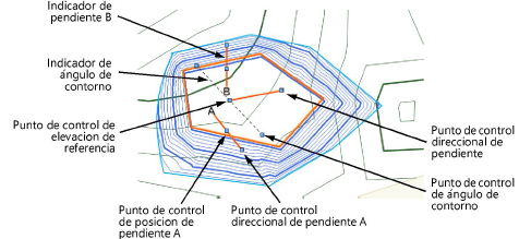

Además de la pendiente del bloque, hasta dos ejes de pendiente personalizados pueden ser especificados: Pendiente A y Pendiente B. Flechas de pendiente pueden ser presentadas en el bloque para indicar los ángulos de pendiente de la pendiente principal y los dos ejes personalizados; seleccione Mostrar pendiente, Mostrar pendiente A y/o Mostrar pendiente B. Las flechas de pendiente son interactivas; mueva un punto de control para ajustar la dirección de pendiente y la pendiente en esa ubicación es presentada. Los puntos de control de las flechas de pendiente sólo son visibles cuando el modificador es seleccionado con la herramienta Selección y no se imprimen.
La paleta de Información del objeto presenta la Elevación al final para que bloques que convergen en la parte inferior de una pendiente puedan ser configurados a la misma elevación final. Los planos para dos modificadores de terreno coinciden cuando sus líneas de contorno son paralelas y el punto de inicio de un modificador está en el plano del otro modificador.
En vista Superior/Plano, seleccione los puntos de control de las flechas de pendiente, o el indicador de ángulo de contorno, para presentar la pendiente en esa ubicación de manera interactiva. Cambios a los valores de pendiente en la paleta de Información del objeto afectan todos los parámetros de pendiente. Para configurar el plano de pendiente, cambie la pendiente y el ángulo de contorno, o cambie la pendiente A y la pendiente B.

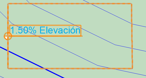

Configura la elevación del bloque en su punto de control de elevación de referencia

Mostrar elevación de modificador de terreno
Presenta la elevación del bloque en su punto de control de elevación de referencia

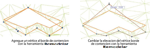

Para un bloque con borde de contención, el modificador de borde de contención es dibujado separado y puede ser usado para controlar la depresión alrededor del bloque. Remodele el borde de contención desde la paleta Información del objeto o con la herramienta Remodelar.
Los parámetros de vértice de la paleta Información del objeto incluyen la capacidad de editar el valor Z del vértice modificador de contención o borde modificador de contención seleccionado.
El modificar de sitio de borde de contención puede ser remodelaado con la herramienta Remodelar (consulte Modos de remodelación tridimensional). Mueva vértices, y agregue o elimine vértices para remodelar el borde de contención.
El comando Poner en superficie puede ser usado para poner el borde modificador de contención o bloque en la superficie del modelo de sitio.
