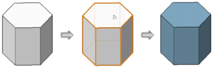

Para aplicar una textura a un objeto soportado:
Haga clic en Textura desde la barra de herramientas para seleccionar un recurso desde el Selector de recursos.
De manera alternativa, presione la tecla Alt (Windows) o la tecla Option (Mac) para invocar el modo Tomar temporalmente, y haga clic en un objeto o faceta en el dibujo para activar la textura.
Mueva el cursor sobre el objeto, que está resaltado; haga clic para aplicar la textura.
La textura es aplicada al objeto, y si el objeto es seleccionado, la pestaña Render de la paleta Información del objeto presenta la textura aplicada general.
Si una textura ya está aplicada a una faceta cuando el modo Aplicar a objeto es usado para aplicar una textura general, la faceta retiene su textura original como un reemplazo; la textura general sólo es aplicada a las facetas sin textura.
