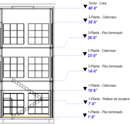

Use la herramienta Cota de nivel para indicar la altura de objetos en dibujos de sección y elevación. Cotas de nivel pueden ser creadas en diferentes contextos para adaptarse a diferentes necesidades de diseño.
Para un dibujo 2D en una capa de diseño una cota de nivel informa su valor Y en relación con una elevación de referencia o punto de control especificado.
Para un dibujo 3D, cotas de nivel generalmente informan sus valores Z, ya sea como objetos planos en una capa de diseño o como objetos de anotación en viewports regulares o de sección. Puede seleccionar diferentes puntos de referencia como el plano de tierra, el valor Z de la capa de diseño o una elevación personalizada. Si es necesario, cotas de nivel pueden informar elevaciones con respecto al nivel del mar.
Si un proyecto tiene plantas definidas (se requiere Vectorworks Architect o Landmark), puede vincular una cota de nivel a un nivel de planta. Estos objetos pueden ser colocados en capas de diseño o anotaciones de viewport. Consulte Cotas de nivel y plantas.
Varios estilos de cota de nivel comunes son proporcionados en las bibliotecas de recursos de Vectorworks. Si requiere un estándar gráfico diferente puede crear un estilo personalizado.
