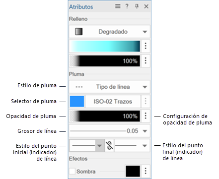

Para aplicar atributos de pluma a un objeto:
Seleccione el objeto.
Haga uno de los siguientes:
Seleccione el Estilo de pluma (sólido, trazo o tipo de línea) desde la paleta Atributos. Para cambiar a una pluma diferente del tipo seleccionado haga clic en Selector de pluma. Para un estilo de pluma de tipo de línea haga doble clic en un recurso desde el Selector de recursos para aplicarlo.
Para un estilo de pluma de tipo de línea, en el Administrador de recursos haga clic con el botón derecho del mouse en el recurso y seleccione Aplicar desde el menú de contexto, haga doble clic en el recurso, o arrastre el recurso a un objeto para aplicarlo.
Atributos también pueden ser aplicados por configuraciones de clase (consulte Configurar atributos de clase) o transferidos con la herramienta Cuentagotas (consulte Transferir atributos).
Tipos de línea no pueden ser aplicados a objetos de hoja de cálculo.
Ajuste los colores y tramas de estilo de pluma según lo descrito en el tema correspondiente:
Plumas sólidas: consulte Aplicar colores.
Plumas de trama: Haga clic en el área del Selector de pluma para seleccionar la trama y luego aplicarla a los colores de fondo y primer plano, según lo descrito en Aplicar colores. Para crear una trama personalizada para usar en el archivo actual consulte Crear patrones personalizados para estilos de relleno y pluma.
Plumas de tipo de línea: consulte Asignar tipos de línea.
De manera opcional, ajuste la opacidad de pluma (consulte Atributos de opacidad) para hacer uno de los siguientes:
Haga clic en el número de porcentaje e ingrese un valor.
Haga clic en cuadro opacidad y arrastre para configurar el porcentaje deseado; libere el arrastrador para ver la actualización de opacidad en el objeto seleccionado.
Para usar la opacidad de pluma de clase, haga clic en el botón Configuraciones de opacidad y seleccione Usar opacidad de pluma de clase.
Para vincular la opacidad de pluma del objeto, haga clic en el botón Configuración de opacidad del relleno y escoja Vincular opacidad de la pluma. Cuando la opacidad de relleno y opacidad de pluma están vinculadas, los porcentajes con configurados al mismo valor, y un icono de vinculo se presenta en las áreas de opacidad.
Seleccione el grosor de línea de la pluma desde la lista Grosor de línea. Consulte Atributos de grosor de línea para información sobre la edición de la lista o la creación de un grosor de línea personalizado para un objeto seleccionado.
Seleccione los estilos de punto de inicio y punto de fin de línea, si los hay. Para siempre usar el mismo estilo para ambos extremos del objeto, haga clic en el botón Alternar vínculo de marcador; sin embargo, cuando el estilo de marcador de un extremo es cambiado, el estilo de marcador del otro extremo automáticamente cambia para coincidir. Consulte Atributos de marcador y Editar la lista de indicadores para más información.
