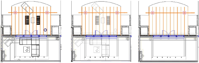

La clase Muebles inactiva es configurada a visibilidad normal (izquierda), visibilidad agrisada (medio) e invisible (derecha)
