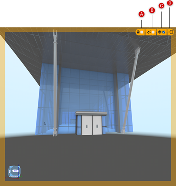

Edite las visibilidades de capa de diseño, según sea necesario; consulte Cambios de visibilidad de capa o clase con la herramienta Visibilidad y Visibilidad de capa o clase en encuadres y en vistas guardadas.
Haga clic para colocar una marca junto a los íconos de visibilidad ubicados en la esquina superior derecha del borde para aplicar los cambios de visibilidad al encuadre.
Salga del modo de edición de objetos para volver al encuadre.
A: Seleccione para aplicar cambios de visibilidad de objeto al encuadre
B: Seleccione para aplicar cambios de visibilidad de clase al encuadre
C: Seleccione para aplicar cambios de visibilidad de capa al encuadre
D: Volver al encuadre
