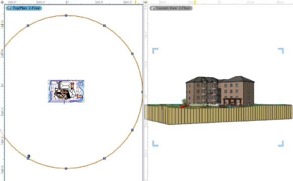

Una ruta de animación de tipo órbita ortogonal o vuelo libre es creada en la capa de diseño activa. Fotogramas clave son automáticamente colocados alrededor de la ruta, y una forma triangular que indica la vista de cámara es presentada al inicio de la ruta. Consulte Editar animaciones para transformar la ruta de animación, afinar las vistas de la cámara y ajustar la velocidad a lo largo de la ruta.
El modelo con la ruta de animación de órbita en el panel de vista izquierdo, y la vista de cámara activa en el panel de vista derecho
