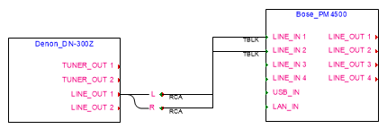

La herramienta Adaptador colocar objetos de adaptador en tomas de corriente de dispositivos para convertir una toma de corriente en un tipo diferente. El adaptador proporciona sus propias tomas de corriente como un punto de conexión para circuitos.
Cuando un adaptador es adjuntado a un dispositivo, el dispositivo puede ser movido y el adaptador se mueve con él. Si un adaptador es colocado en una toma de corriente que ya está conectado a un circuito, el adaptador es insertado en el circuito. Si no se necesita el adaptador, puede ser quitado arrastrándolo fuera de la toma de corriente.
Si un adaptador se desconecta desde una toma de corriente, éste presenta un triángulo de advertencia.
Para colocar un adaptador en una toma de corriente:
Haga uno de los siguientes:
Haga clic en la herramienta, y luego haga clic en Símbolo de adaptador en la barra de herramientas para seleccionar un recurso desde el Selector de recursos.
Abra el Administrador de recursos, abra la carpeta que contiene los adaptadores guardados con el archivo o en la carpeta de usuario, y luego haga doble clic en un adaptador. La herramienta es activada y la barra de herramientas presenta el nombre del Símbolo de adaptador.
Mueva el mouse sobre las tomas de corriente de un dispositivo; conexiones válidas son resaltadas.
Haga clic en una toma de corriente de dispositivo para colocar el adaptador.
El adaptador coincide la orientación de la toma de corriente y todos los circuitos actualmente conectados a la toma de corriente del dispositivo son conectados a la(s) toma(s) de corriente del adaptador. Un solo adaptador independiente también puede ser colocado y arrastrar su punto de inserción a una toma de corriente más adelante; todo circuito conectado a la toma de corriente del adaptador transforma para seguir como si fuera parte del dispositivo.
En la paleta Información del objeto de un circuito, el nombre de la toma de corriente del adaptador es adjuntada al nombre de la toma de corriente del dispositivo. Por ejemplo, si la toma de corriente del dispositivo es HDMI_1.3 1 y la toma de corriente del adaptador es R, la paleta Información del objeto presenta el Nombre de toma de corriente como HDMI_1.3 1-R.
