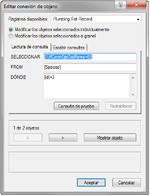

Se abre el cuadro de diálogo Editar conexión de objeto. Las consultas leer y escribir de SQL para el(los) objeto(s) seleccionado(s) son presentadas y pueden ser editadas, ya sea individualmente para cada objeto seleccionado o para todos los objetos de una sola vez.

Modificar objetos seleccionados individualmente
Edita las consultas leer y escribir de SQL de cada objeto seleccionado individualmente desplazándose por cada una
Modificar objetos seleccionados en lote
Edita las consultas leer y escribir de SQL de todos los objetos seleccionados de una sola vez usando identificadores únicos de nombre de registro; desplazarse a través de los objetos seleccionados no es necesario
Consulta leer
Muestra la consulta leer de SQL para el(los) objeto(s) seleccionado(s)

Leer consultas SQL consiste en las siguientes filas:
SELECT: indica los nombres de columna
Ejemplo: [id],[nombre de habitación],[área]
FROM: indica el nombre de la base de datos y la tabla
Ejemplo: [SpaceInfo].[dbo].[Espacios]
WHERE: indica el nombre y valor del formato de registro, con el nombre y valor del formato de registro (o identificador en corchetes angulares) separados por un signo igual
Ejemplo: [área]=30 o [área]=<área>
