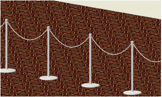

La herramienta Ordenadores de fila crea distintos tipos de barricadas o áreas delimitadas para el control de multitudes o para fines decorativos.
Pasos para insertar ordenadores de fila:
Haga clic en la herramienta y en el modo de creación.
Haga clic para configurar el punto de inicio del objeto.
Haga clic para configurar el final del segmento y el comienzo del siguiente. Continúe dibujando segmentos de esta manera hasta que el objeto ordenadores de fila esté completo, y luego haga doble clic.
