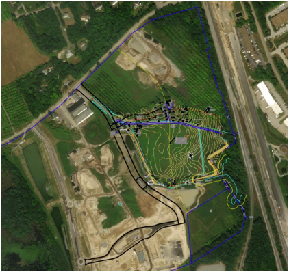

La geometría se importa a la ubicación correcta, coincidiendo con la geometría de la geoimagen. La herramienta Geolocalizar también puede ser usada para visualmente verificar que la geometría importada está en la ubicación geográfica esperada.
