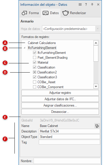

Haga clic en la pestaña Datos desde la paleta Información del objeto para visualizar y editar los datos de IFC adjuntados. (Si los datos no son presentados, seleccione Mostrar datos de IFC desde el menú Coordenada/IFC en la paleta Información del objeto.)
Coloque una marca de verificación junto al conjunto de propiedades que debe ser adjuntado al objeto o entidad de IFC. En la parte inferior de la pestaña Datos, los parámetros del conjunto de propiedades seleccionado son presentados y pueden ser editados donde esto está permitido. Propiedades pueden ser configuradas por instancia o por asignación según las configuraciones realizadas en el Administrador de datos; consulte Usar de Administrador de datos. Cuando asignación de datos de IFC ha suprimido la exportación de un conjunto de propiedades, se presenta con una X.
Para quitar un conjunto de propiedades adjuntado, selecciónelo y luego haga clic para quitar la marca de verificación, o haga clic en Separar. El conjuntos de datos de IFC completo también puede ser separado.
Conjuntos de propiedades de IFC personalizados pueden ser definidos y adjuntados para datos de IFC no predeterminados; consulte Usar conjuntos de propiedades de IFC personalizados.
A: Formato de registros adjuntado al objeto
B: Conjuntos de propiedades de IFC adjuntados al objeto
C: Marca de verificación indica que el conjuntos de propiedades será exportado
D: X indica que asignación de datos de IFC ha suprimido la exportación del conjunto
E: Ajusta el tamaño de las secciones de la pestaña Datos
F: Presenta y permite editar los campos en el conjunto seleccionado
