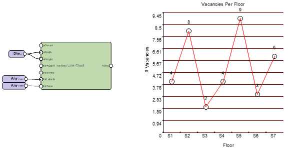

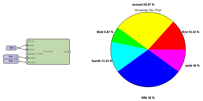

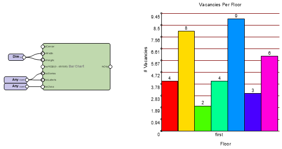

Gráfico de barras 2D
Gráfico de líneas 2D
Gráfico circular 2D
