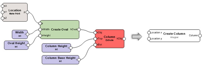

Las entradas de la red dentro de un nodo cápsula pueden ser editadas desde la paleta Información del objeto si son nombrados en la red; para más información, consulte Nombrar nodos.
Entradas y salidas no usadas se presentan en el nodo cápsula si los nodos a los que pertenecen tienen nombre; esto es útil para rápidamente incorporar nodos cápsula en secuencias de comandos más grandes o redes complejas de Marionette.
Wrapped network example
Puertos no usados en el nodo cápsula pueden ser ocultados. Desencapsule o edite el nodo cápsula, y luego use la herramienta Locus 2D para colocar un locus en cada puerto sin usar que será ocultado. Coloque el locus al centro del círculo de puerto.
