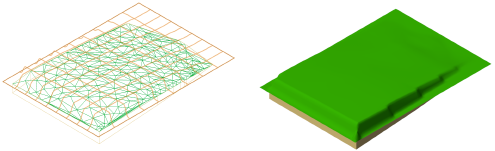

Una superficie NURBS de envoltura rectangular puede ser creada automáticamente sobre un objeto, hasta un valor plano Z específico. Esto es útil para representar superficies incluyendo cortinas, manteles, empaquetado de producto, y (con Vectorworks Architect o Landmark) modelos de sitio.
