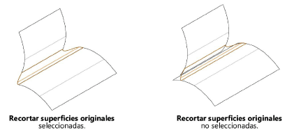

Recortar superficies originales
Crear una superficie de filete y recorta las superficies originales donde conectan a la superficie de filete

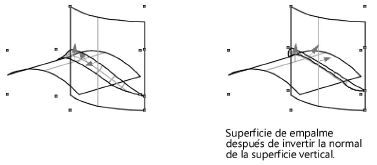

Una superficie de filete NURBS es creada entre los dos objetos.
La posición de la superficie de filete depende de las normales de superficie. El filete es creado de manera diferente si se hace clic en el botón Invertir normal para una de las, o ambas, superficies desde la paleta Información del objeto.
