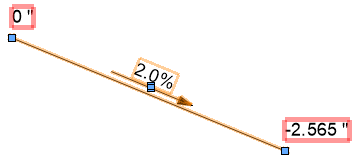

Las configuraciones en este panel configuran la apariencia gráfica del objeto de pendiente. La apariencia del indicador, definición de pendiente y precisión para toda pendiente en el archivo es configurada en el panel Indicador de dirección.
Una vez creado, cada elemento gráfico del objeto de pendiente tiene su propio controlador. Mueva un controlador para ajustar la posición del texto e indicador.

Mostrar valor de pendiente |
Presenta el valor de pendiente. Si el valor no es presentado, aumente el tamaño de texto seleccionando Texto > Tamaño. |
Mostrar valor de longitud proyectado/de superficie |
Presenta la longitud proyectada de longitud de pendiente/de superficie y la flecha de pendiente; la flecha de pendiente siempre indica la dirección de pendiente descendente. Ingrese un prefijo para el valor, si desea. La longitud proyectada es la distancia entre los puntos según lo medido a lo largo de una proyección horizontal; la longitud de superficie es la distancia entre los puntos según lo medido a lo largo de la superficie, facilitando un cálculo más preciso para estimaciones de compra. Si Mostrar valor de longitud proyectada y Mostrar valor de longitud de superficie son seleccionados, ambos valores son presentados a lo largo del objeto de pendiente con una barra diagonal (/) entre ellos (prefijo + longitud proyectada/prefijo + longitud de superficie). |
Mostrar valor(es) de longitud debajo de flecha |
Cuando Mostrar valor de longitud proyectada y/o Mostrar valor de longitud de superficie es seleccionado, presenta el valor debajo de la flecha de pendiente |
