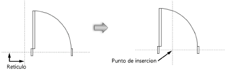

Al editar componentes, realice las ediciones de objeto en la paleta Atributos y/o Información del objeto. Para editar el punto de inserción de símbolo, seleccione todos los componentes del símbolo y reubique los componentes alrededor de la retícula del punto de inserción (origen). La intersección de la retícula proporciona el locus de segmento de retroalimentación al ser detectado.
El otro componente de un símbolo híbrido no es automáticamente ajustado para coincidir con cambios realizados al punto de inserción. Debe ser editado por separado. Cambie al otro componente fácilmente desde el menú de contexto.
