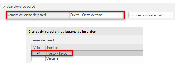

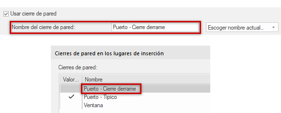

Cada instancia de pared con estilo y pared sin estilo en un archivo puede tener múltiples cierres de pared, los cuáles pueden ser usados por diferentes tipos de insertos según lo descrito en Configuraciones de cierre de pared. Los insertos son configurados para usar un Nombre de cierre de pared en particular durante y después de la inserción (consulte Opciones adicionales de estilo e instancia de objeto de complemento y Crear definiciones de símbolo). Cierres de pared son coincididos por nombre, por lo que cuando una pared y un inserto se juntan saben cuál cierre de pared usar. Estos nombres de pared deben coincidir de manera exacta, por lo que se recomienda usar Elegir nombre existente para eliminar errores al especificar un nombre de cierre de pared que ya es usado por otro objeto en el archivo.
Cuando el objeto de puerta (parte superior) y el estilo de pared (parte inferior) tienen el mismo nombre de cierre de pared, la coincidencia es lograda; configuraciones de cierre de pared apropiadas son automáticamente aplicadas a la abertura de pared alrededor de esta puerta.
Cada pared tiene un cierre de pared predeterminado; si un inserto es agregado a una pared que no tiene una coincidencia para el nombre de cierre de pared especificado, el cierre de pared predeterminado es usado en su lugar. Si un nombre de cierre de pared que coincide con el inserto es agregado a la pared más adelante, los objetos son coincididos en ese momento y las configuraciones se actualizan cuando la pared es restablecida.

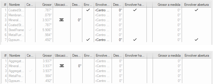

Diferentes tipos de paredes pueden tener cierres de pared con el mismo nombre, pero diferentes configuraciones apropiadas para cada pared específica. Esto significa que, por ejemplo, una ventana que está configurada para usar el cierre de pared con nombre Ventana interactúa con una pared de manera diferente que como interactúa con una pared que tiene una definición diferente del cierre de pared Ventana.
Las envolturas de componente definidas anteriormente son parte del cierre de pared Ventana de dos paredes diferentes. Un inserto que está configurado para usar el cierre de pared Ventana automáticamente coincide con el cierre de pared y las configuraciones apropiadas con cualquiera de estas paredes durante o después de la inserción.

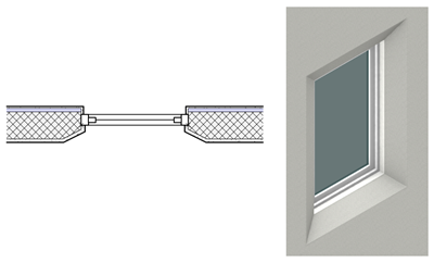

Los perfiles y la envoltura de componente están visibles en vistas Superior/Plano y 3D.
