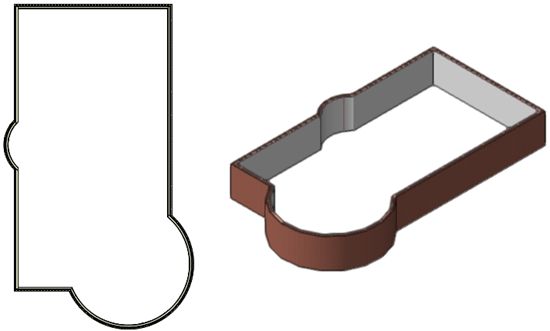

La herramienta Pared crea objetos de pared híbridos agregando una versión 2D y 3D de la pared al dibujo simultáneamente; paredes individuales pueden ser unidas en una red de paredes. Paredes pueden ser dibujadas en una vista Superior/Plano o 3D. Paredes rectas y paredes curvas, y paredes estándar y muros cortina, son todas creadas usando la misma herramienta. Consultar Dirección de pared para detalles sobre cómo el punto de inicio y la dirección en que la pared es dibujada determinan los costados interior y exterior de la pared.

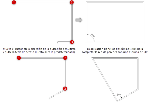

Al dibujar una red de paredes, mueva el cursor en la dirección del penúltimo clic, pero presione la tecla de acceso directo (K de manera predeterminada) en lugar de hacer clic; el software extrapola la alineación y posición correctas para una esquina de 90° y coloca los dos últimos clics para completar la red de paredes.
