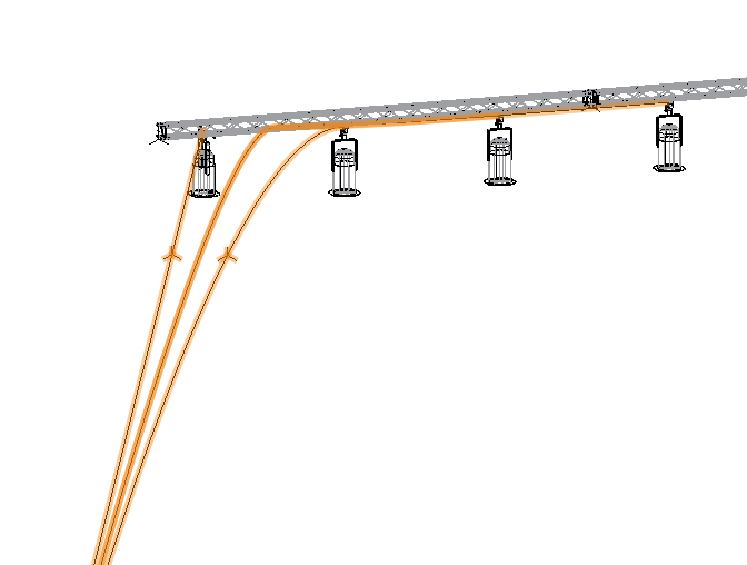

通过双击或右键单击电缆,并从上下文菜单中选择编辑路径来重调电缆线路路径的形状。重调形状工具被自动激活以重调对象的形状。还可以添加电缆分接以将电缆拆分为多个部分。

重调形状后,根据库存和新的电缆长度,使用正确数量的部件重建电缆线路部件,并更新连接。

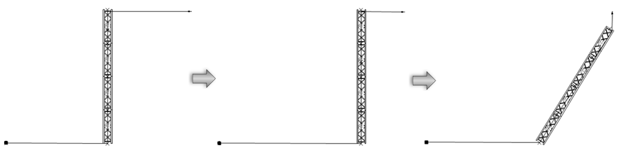

当电缆跟随的电缆路径被重调形状时,或者当电缆路径或桁架系统路径被移动或旋转时,电缆线路自动适应。
