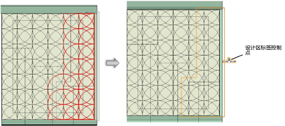

要创建设计区,请执行以下操作:
在创建设计区之前,在绘图上使用预期配置放置出水口(并可选择放置连接点)。
单击此工具,然后选择工具栏上的出水口类型
如果设计区应考虑各种出水口类型,选择“选择多个”。“选择出水口类型”对话框打开;在包括列中为设计区要考虑的出水口放置一个复选标记。当此区域将包含多个出水口类型时,出水口类型列表中显示 <多个选择>。
从工具栏单击多段线创建选项。
或者,创建闭合的二维形状,然后选择从形状创建对象命令(请参阅从形状创建对象)。
单击以开始绘制设计区。绘制设计区多段线时,要包括在设计区内的出水口将高亮显示。单击各个顶点以绘制设计区多段线。单击起点或双击以完成设计区绘制。
“对象信息”面板中可用的“设计信息”部分提供分析数据,以帮助确定设计区内的出水口是否在有效利用连接点的供水。单击重新指派出水口以更改设计区计算考虑的出水口类型。
创建后,可使用重调形状工具编辑设计区形状。可以从“对象信息”面板中编辑参数。
