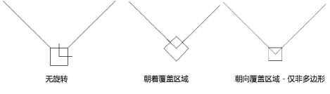

符号旋转
指示在放置时确定各个出水口符号的方向的默认方法:
无旋转:保持出水口符号沿着其默认方向旋转
朝着覆盖区域:使出水口符号朝着覆盖区域中心旋转;不应用于 360° 半径
朝着覆盖区域 - 仅限于非多边形:使符号的覆盖臂朝着覆盖区域中央旋转,而不旋转符号主体

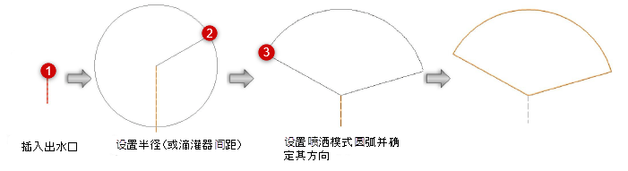

单击一次以设置出水口位置。如果将出水口放置于现有管道、滴管或灌溉管道网络上,连接管道将高亮显示,且出水口会自动连接到该网络。
对于圆弧出水口,移动光标并单击以设置抛射半径。如果从目录中选择了出水口,则光标自动捕捉到目录指定的预定义半径值;请参阅数据栏获取半径值。如果要放置自定义出水口或定义自定义半径,在放置时移动光标以指定半径并单击。对于滴灌器,绘制的半径指示滴灌器间距。
对于条状出水口,单击以设置条的起点,然后移动光标以设置矩形条的宽度和高度。
再次单击以设置出水口喷洒模式圆弧(如果目录值尚未设置它)和方向,对于条状出水口,再次单击以完成此条的绘制。
这样就放置了单个出水口并设定其方向。

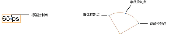

通过拖动控制点调整任何压力和流速标签的位置。当喷洒覆盖区域可见时,使用覆盖区域控制点调整喷洒出水口的半径、圆弧和旋转。目录数据要求会约束可允许的调整。
