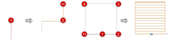

单击一次以设置滴灌出水口位置。如果将滴灌出水口放置于现有管道或灌溉管道网络上,连接管道将高亮显示,且滴灌出水口会自动连接到该网络。
对于在滴灌线模式下放置的滴灌出水口,单击各个顶点以绘制滴灌线多段线。双击以完成滴灌线的绘制。只有滴灌线的起点和终点才能连接到现有管道。
对于在滴灌区模式下放置的滴灌出水口,单击各个顶点以绘制滴灌线区域的轮廓。双击以完成滴灌线区域的绘制。
放置滴灌线(左)和滴灌区(右)

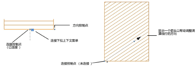

通过拖动控制点来调整滴灌区内的滴灌线行的方向。连接点也有一个控制点;当滴灌线区域未连接到网络时,该连接点由链索图像指示。
对于不同样式的滴水区域显示,取消选择显示滴灌线参数,并使用从“属性”面板选择的填充(例如影线)。
