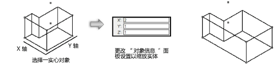

以非对称方式缩放实体
实体可通过缩放对象命令(请参阅缩放对象)和“对象信息”面板以不对称方式缩放。实体的内部组件不变,而且在缩放操作后实体仍可编辑。球体、半球和圆锥无法以不对称方式缩放。
在“对象信息”面板中,输入 X 比例、Y 比例或 Z 比例字段的缩放系数,以沿着指定的轴缩放选定的实体。
选定的对象还可通过选择修改 > 缩放对象命令并输入非对称缩放系数进行缩放。但当前视图必须与要发生缩放的实体矩阵对齐。

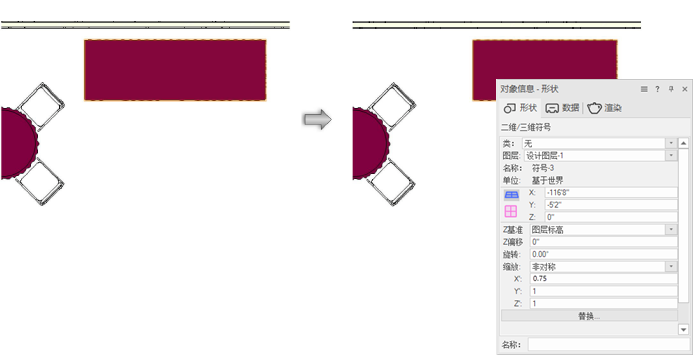

从“对象信息”面板缩放符号
放置在绘图中的符号实例也可从“对象信息”面板缩放;此操作具有优势,因为不同大小的同一符号不需要每个大小都有一个新符号。
二维符号也可使用选择工具的单一对象交互缩放模式进行交互缩放。请参阅“选择”工具。
要缩放符号实例:
在绘图区域选择符号实例。
从“对象信息”面板选择对称或非对称缩放。
对于对称缩放,输入缩放系数。对于非对称缩放,输入沿指定轴的缩放系数。
基于页面的符号只能对称缩放。
调整符号大小。对于已缩放的符号,在“对象信息”面板的“形状”选项卡顶部显示已缩放。绘图中同一符号的其他实例保持不缩放。
桌子太长,离椅子太近,所以它是沿 X 轴缩放的
