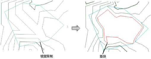

使用 Vectorworks Landmark 和 Architect,可在定义的坡度限制内自动创建平面垫块修整器。放置垫块以便均等地设置底层拟定场地模型的剪切量和填充量,并帮助场地设计人员使用均衡的解决方案开始设计。修整器不同侧的后倾角度可能不同。

创建并选定生成的平面垫块修整器。
