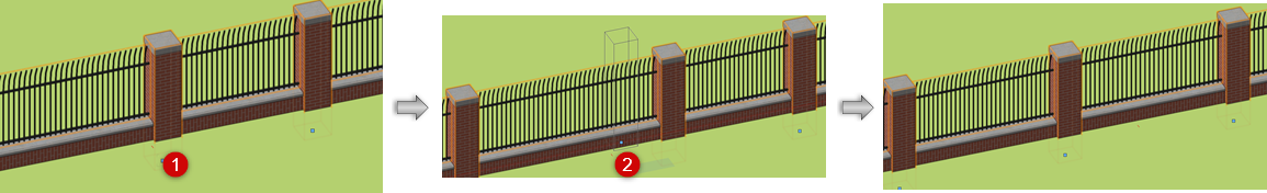

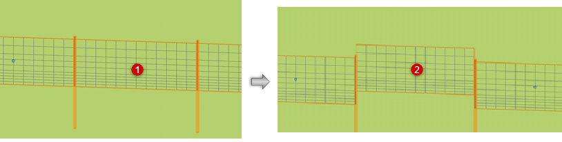

编辑栅栏标高
通过输入特定的标高值来编辑栅栏段的标高。这种方法便于从一个柱子到另一个柱子编辑整个栅栏;您可以在剖面视图中相对于场地模型曲面调整长栅栏。
要编辑栅栏段的标高:
在标高/编辑模式下单击形状重调工具。
单击要编辑的段。
“编辑栅栏标高”对话框打开。
预览指示相关剖面中的柱子,并显示柱子的相对高度和任何地形。对柱子进行编号,编号与下面列出的柱子相对应。对于长栅栏段,预览下的滚动条可让您调整目标剖面。
在预览或列表中单击柱子将选中该柱子。
对于嵌板栅栏,单击预览或列表中的面板将选中该面板。
根据栅栏是否包括面板,执行以下任一操作:
选择一个或多个柱子并输入 Z 高度以更改标高。
选择一个或多个面板并输入地上顶线的标高。
如果需要,通过选择翻转来控制栅栏线末端的溢流剖面的位置。如果有一个不规则的溢流段,则会将段翻转到栅栏的另一端,从而无需调整沿栅栏线的每个段。
如果需要,通过取消选择小面栅栏线来删除弧形栅栏段的小面。对于弧形栅栏段,这将创建一个弧形栅栏,而不是分段栅栏。此设置不适用于带面板的栅栏。
