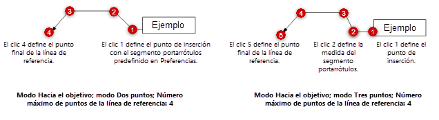

Hacia destino
Primero haga clic donde el texto de nota técnica será colocado y coloque el clic final en el objeto a anotar
Hacia texto
Primero haga clic en el objeto a anotar y coloque el clic final donde el texto de nota técnica será colocado
Dos puntos
La longitud del segmento portarrótulos es determinada en las preferencias de nota técnica o en la paleta Información del objeto
Tres puntos
La longitud del segmento portarrótulos es determinada haciendo un clic adicional en el área de dibujo

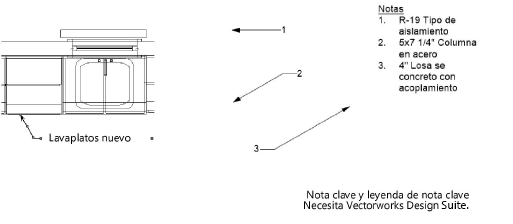

Colocar como nota clave
(se requiere el producto Design Suite)
Crea una nota clave con una leyenda de nota clave
Leyenda de nota clave
Leyendas de nota clave son específicas a capa; una leyenda es creada por capa. Sin embargo, una nota técnica colocada como una nota clave puede ser asociada con una leyenda de nota clave en cualquier capa. Seleccione la leyenda para la nota técnica. La Leyenda predeterminada es la leyenda de nota clave ubicada en la capa actual.

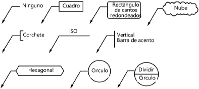

Estilo de indicador
Seleccione el tipo de indicador a dibujar alrededor del texto de nota técnica o número de nota clave.
Para colocar texto de nota técnica sobre y debajo de la línea en el Estilo de indicador Círculo dividido, presione la tecla Enter entre las líneas de texto.
Radio de esquina RR
Para estilos de indicador rectángulo redondeado, configura el radio de esquina

Haga clic en los modos de inserción aplicables y luego haga clic para configurar el punto de inserción de la nota técnica o nota clave.
Dependiendo del modo, el primer clic define el segmento portarrótulos o el punto final de la línea de referencia.
Continúe haciendo clic para configurar vértices y formar la línea de referencia todas las veces permitidas por el valor Número de puntos de la línea de referencia máximo; haga doble clic en el punto de fin si esta línea de referencia requiere menos puntos que el máximo número de puntos. El clic final configura el punto final de la línea de referencia o segmento portarrótulos de la línea de referencia, dependiendo del modo.
En modo Tres puntos, la longitud del segmento portarrótulos puede ser configurado de manera personalizada haciendo clic en el área de dibujo; esto requiere un clic adicional.
Después del último clic, se abre el cuadro de diálogo Nota técnica.

La nota técnica o nota clave es colocada en el dibujo; si una nota clave es colocada, un objeto de leyenda de nota clave también es creado.
Nota técnica a la izquierda; Notas clave con leyenda de nota clave a la derecha (se requiere el producto Design Suite)
