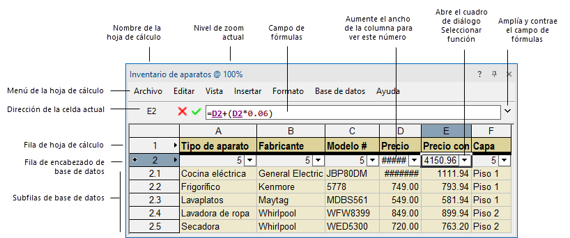

Hojas de cálculo pueden tener dos tipos de filas: hoja de cálculo y base de datos. Las celdas en una fila de hoja de cálculo contienen constantes (texto o números) o fórmulas. Filas de base de datos consisten en una fila de encabezado y subfilas, y muestran datos asociados con objetos de dibujo específicos. Configure criterios de selección para la fila de encabezado y una subfila es creada para cada objeto que cumple con los criterios.
En este ejemplo, la fila 1 de la hoja de cálculo tiene etiquetas para las columnas de base de datos. La fila 2 de encabezado de base de datos está configurada para enumerar cada objeto en el dibujo que tiene un “registro de electrodoméstico” adjuntado. Las subfilas 2.1 a 2.5 representan los cinco objetos en el dibujo que cumplen con estos criterios.
Columnas son etiquetadas con letras y filas son etiquetadas con números. Subfilas de base de datos son numeradas con el número de la fila del encabezado de base de datos seguido por un decimal o números secuenciales. La letra de columna y el número de fila de la celda indican la dirección de celda de la hoja de cálculo; por ejemplo, A4 o D2 (subfilas de base de datos no presentan una dirección).
