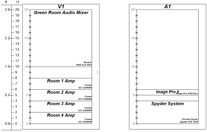

Una disposición muestra la posición de equipos dentro de bastidores, a escala. Habitaciones de disposición son recintos simbólicos para equipos. Si está trabajando con un dibujo arquitectónico, también puede usar objetos de espacio.
Capas sugeridas son proporcionadas con la plantilla de ConnectCAD, pero no son requeridas. Coloque disposiciones de elevación, incluyendo habitaciones de disposición, objetos de espacio, equipos y paneles conectores en la capa Elevación de bastidor. Objetos de espacio también pueden estar ubicados en otras capas de diseño si está diseñando más que una disposición simple, o trabajando en un dibujo arquitectónico con colegas. Coloque bastidores de equipos y estructuras de bastidor en la capa de diseño Disposición 3D de bastidor. La capa Disposición 3D de bastidor también puede contener otros objetos de modelado y plano de planta, para ver el bastidor de equipos en una configuración de mundo real.
