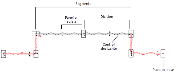

La herramienta Textiles escénicos permite diseñar cortinajes temporales armados que normalmente se usan en la planificación de eventos, por ejemplo, para crear cabinas temporales en centros de convenciones. Para dibujar un ensamblaje temporal de tubo y cortina, use la herramienta Textiles escénicos, o cree una forma 2D y luego seleccione el comando Crear objetos desde formas (consulte Crear objetos desde formas).

Haga clic para configurar el punto de inicio del objeto de textil escénico.
Haga clic para configurar el final del segmento y el comienzo del siguiente. Continue dibujando segmentos de esta manera hasta completar el ensamblaje temporal de tubo y cortina, y luego haga doble clic.
Una vez creado, el objetos de textiles escénicos puede ser editado seleccionando el objeto, y luego seleccionando Modificar > Editar Textiles escénicos. Remodelar la polilínea de textiles escénicos con la herramienta Remodelar; haga clic en Salir de perfil para volver al dibujo.
Para crear una abertura en el cortinaje temporal armado, edite los parámetros del vértice en la paleta Información del objeto. Seleccione el vértice antes de la abertura según lo descrito en Editar objetos basados en vértices, y luego haga clic en Ocultar siguiente borde.
