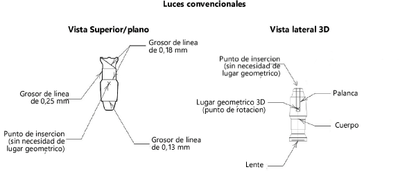

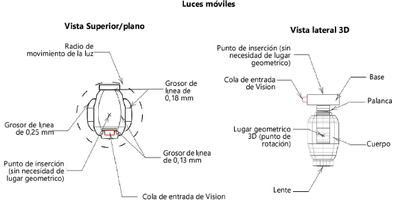

La geometría 3D debe consistir en cinco componentes principales: carcasa, lente, locus 3D para giro, horquilla y base. Una única parte puede contener múltiples subpartes; consultare Adjuntar el registro Piezas a la luminaria para detalles.
La carcasa es la parte de la luminaria donde la luz es emitida.
Si ya ha creado la geometría 2D, puede generar una carcasa de dispositivo 3D razonable barriendo la geometría 2D. El ángulo de segmento del barrido debe ser entre 15° y 40°; un ángulo de 15° es preferido. Consulte Barrido de objetos.
Agregue un lente a la carcasa. Esto puede ser un simple círculo extruido de 3 mm sobresaliendo desde la carcasa. El color de relleno debe ser Color de lente predeterminado.
Coloque un locus 3D dentro de la carcasa en el punto de giro para la horquilla. (Este punto también define donde la luz es emitida, a menos que loci 3D adicionales son usados para emisores; consulte Componentes 3D opcionales.) Las coordenadas X, Y deben ser exactamente 0,0 o comportamientos inesperados pueden resultar.
La horquilla conecta la carcasa a la base.
Si desea adjuntar una abrazadera de manera predeterminada a cada instancia de una luz, ingrese el nombre del símbolo de abrazadera en el cambo Abrazadera del Registro de información de luz. El nombre de la abrazadera debe coincidir con un nombre de símbolo existente desde el Administrador de recursos, el archivo activo o su carpeta de usuario.

Dibuje la luminaria como si estuviera colgando hacia abajo. El extremo del dispositivo que emite luz debe apuntar hacia abajo a lo largo del eje Z. La horquilla debe estar orientada a lo largo del eje Y.

Los siguientes son puntos de inserción estándar:
Dispositivos con horquilla: Parte superior central de la horquilla o parte inferior central del punto de anclaje de tubo
Dispositivos móviles: Parte inferior central de la base; luminarias con pies o contrahuellas en la parte inferior de la base deben estar en Z=0. Ingrese la longitud de pies en el campo Pies del Registro de información de luz usando unidades de documento para desplazar la geometría y adjuntar la abrazadera correctamente.
Ya que el punto de giro X,Y debe ser 0,0, el punto de inserción puede no ser el centro exacto del dispositivo suspendido o base.

Cree un simple dibujo de línea con la menor cantidad de líneas y polígonos posible. Intente usar una única polilínea en lugar de segmentos de líneas individuales. El símbolo más abajo fue creado desde estas pocas piezas constituyentes:
De manera opcional, use el comando Convertir copia en líneas para convertir la geometría de símbolo 3D en una representación 2D simple. Elimine toda línea superflua. Si la luminaria tiene horquilla, quite la geometría de horquilla.
El tamaño de la luminaria debe ser preciso en base al dispositivo real que representa. Mantenga un nivel de detalle lo más mínimo posible. El objetivo es distinguir las luminarias entre sí y no crear una vista de plano detallada de cada luminaria.
Para luminarias con múltiples configuraciones, use diferencias gráficas simples para distinguir entre los modelos es aceptable. Por ejemplo, use las siguientes variaciones para las diferentes versiones de un símbolo:
Normalmente, no incluya etiquetas de texto con la luminaria; estas son manejadas por la leyenda de etiqueta del objeto; consulte Configurar leyendas de etiqueta. Se puede hacer una excepción para distinguir diferentes modelos o lámparas de una luminaria. Por ejemplo, cree tres versiones de un único símbolo PAR64 agregando bloques de texto MFL, WFL y NSP.
Debido a problemas de fuente y escalado, la representación gráfica descrita por USITT típicamente funciona mejor que texto.
Para luces móviles, dibuje un círculo alrededor de la luminaria para denotar el radio de movimiento de luz. Use un tipo de línea de trazos. Coloque el punto central del círculo en el punto de inserción de dispositivo y dibuje el radio a la longitud correcta para indicar el barrido de la luz.
Al exportar a Vision, agregue un conector de alimentación donde la luminaria recibirá energía. Dibuje un rectángulo de 100 mm de longitud y 50 mm de ancho para representar el conector de alimentación de Vision. Este punto de conexión le puede ayudar a orientar el símbolo correctamente en Vision.
Especifique los grosores de línea para que el dispositivo se destaque al ser imprimido. El perímetro exterior del símbolo debe tener un grosor de línea de al menos 0.25 mm. Detalles interiores deben usar un grosor de línea más delgado, como 0.13 mm o 0.18 mm.
Use un relleno sólido para todo componente 2D.
El extremo del dispositivo que emite luz debe apuntar hacia la parte superior del dibujo en vista Superior/Plano.

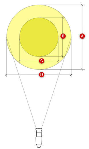

Rellene los parámetros DeviceBody y DeviceLens en el registro Información de luz si el símbolo usa piezas de carcasa y lente separadas. Esto sólo es aplicable para accesorios PAR y Elipsoidales, pero es necesario si son piezas intercambiables.
Los parámetros Potencia en candelas, Ángulo de rayo de luz y Ángulo de campo mín./máx.afectan los cálculos de cuadrícula fotométrica y objeto fotométrico.
Los parámetros Ángulo de rayo de luz mín./máx. y Ángulo de campo mín./máx. controlan el rango de acercamiento o alejamiento del rayo de luz.
Si una luz puede ser acercada o alejada, los parámetros Ángulo de rayo de luz mín. Ángulo de rayo de luz máx. deben ser diferentes, con Máx. teniendo el ángulo mayor.  Los valores de Ángulo de campo mín. y Ángulo de campo máx. también deben ser diferentes y más grandes que sus parámetros de Ángulo de rayo de luz correspondientes. Estas configuraciones producen un rayo de luz redondo que puede ser acercado o alejado con el control deslizante desde la paleta Información del objeto.
Si una luz no puede ser acercada o alejada, configure el Ángulo de rayo de luz mín./máx. y Ángulo de campo mín./máx. a los mismos valores. Si los valores de Ángulo de campo son mayores que los valores de Ángulo de rayo de luz, el rayo de luz redondo tiene un borde suave. Si los cuatro valores son iguales, el rayo de luz redondo tiene un borde duro. Los valores de ángulo son editables desde la paleta Información del objeto.
A: Campo mín.
B: Rayo de luz mín.
C: Rayo de luz máx.
D: Campo máx.
