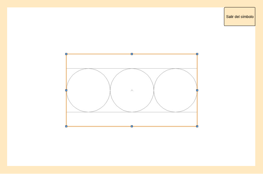

Agregue un lente a la carcasa. Esto puede ser un simple círculo extruido de 1 mm en la parte frontal de la carcasa. El color de relleno debe ser RGB (204, 254, 255).
Una celda puede tener múltiples lentes. Use la herramienta Alinear y distribuir para duplicar y distribuir los lentes dentro de la celda.
Tres círculos extruidos sirven como lentes; la celda está apuntando hacia abajo en el eje Z

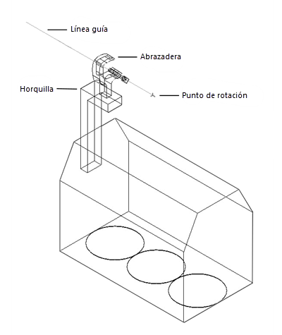

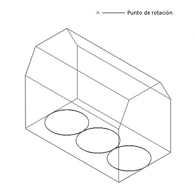

Coloque un locus 3D dentro de la carcasa en el punto de giro para la celda.
La celda gira alrededor de la horquilla. Si la celda que está creando no tiene horquilla, use una línea guía para identificar donde está ubicado el punto de giro en una celda con horquilla; fíjese en la altura de este punto dentro de la celda. Luego, en la celda sin horquilla, coloque el locus 3D a la misma altura y céntrelo entre los lados izquierdo y derecho de la celda.
En una celda con horquilla, ubique el punto de giro para la horquilla
En la celda sin horquilla, coloque un locus 3D en este punto de giro centrado entre los extremos de la celda

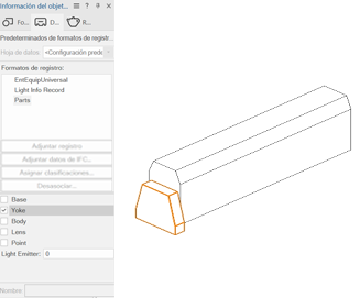

Para adjuntar el registro Piezas:
Desde el Administrador de recursos, busque un registro Piezas desde uno de los archivos de bibliotecas de luminarias incluidos con Spotlight y arrástrelo al archivo activo. De manera alternativa, haga clic con el botón derecho en el registro y seleccione Importar desde el menú de contexto.
Seleccione el símbolo 3D y seleccione Modificar > Editar símbolo.
Si la celda contiene una horquilla, base o accesorio, haga lo siguiente para cada una de las piezas individualmente. De lo contrario, pase al paso 4.
En la ventana Editar símbolo, seleccione la pieza.
Haga clic en la pestaña Datos de la paleta Información del objeto. Haga clic en Adjuntar registro para abrir el Selector de recursos, y haga doble clic en el registro Piezas para adjuntarlo.
Seleccione la pieza adecuada desde los campos del registro: Horquilla o Base.

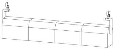

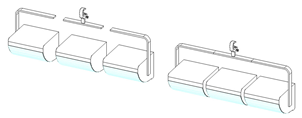

El símbolo contenedor es creado alineando los símbolos de celda individuales para formar el dispositivo de multicelda. Una vez que las celdas están alineadas correctamente, loci 3d son agregados para definir los emisores de luz y el eje de giro del dispositivo, y los datos de registro necesarios son agregados.

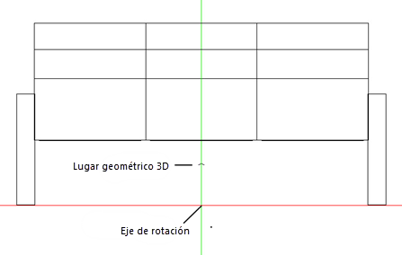

Luminarias multicelda giran en 3D igual que luminarias individuales. La horquilla (formada desde partes de los símbolos de celda anidados) es el medio de giro. Un punto de locus 3D colocado en el símbolo contenedor define el eje de giro.
Símbolo de celdas múltiples montado en el piso

Coloque un punto de locus 3D en el dispositivo de celdas múltiples en el punto de giro para la horquilla.

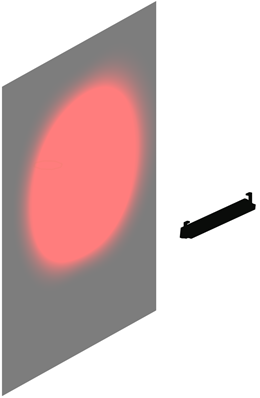

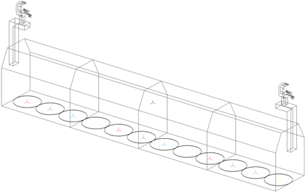

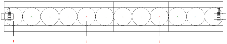

Símbolos de multicelda pueden soportar emisores de luz múltiples al renderizar. Cada emisor de luz está asociado con un punto de locus 3D. El locus 3D configura la ubicación precisa de la fuente de luz. Cuando el registro Piezas es adjuntado al locus 3D (emisor de luz), el valor de Emisor de luz del registro determina cuál celda controla el emisor. Todo loci 3D con el mismo valor de Emisor de luz tendrá las mismas propiedades de luz, según lo configurado por la celda controladora. Este es verdad incluso si los emisores están en celdas diferentes.
Esta luz de franja de cuatro celdas contiene 12 emisores de luz. Cada emisor tiene un punto de locus 3D con código de color. Los puntos de locus rojos son asignados un valor de Emisor de luz de 1. Estos tres emisores serán controlados por la celda#1 para emitir luz roja.

Adjunte el registro Piezas a cada locus 3D (emisor de luz) para definir su celda controladora:
En la ventana Editar símbolo, seleccione el locus 3D.
En el campo Emisor de luz, ingrese el número de índice de la celda que controlará las propiedades de luz del emisor. Ingrese el mismo número para emisores que deben emitir el mismo color de luz. Por ejemplo, ingrese 1 por cada emisor que debe usar el color especificado para la celda #1.
Si el valor de Emisor de luz no coincide con el número de índice de una celda en el dispositivo de celdas múltiples, un emisor no es creado.
